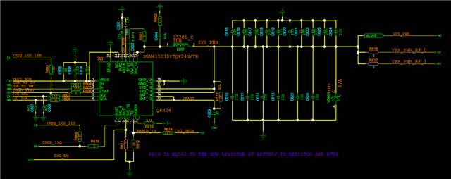

嗨、团队:
我是 FAE Jayden、  我的客户在生产线上遇到问题、需要紧急支持。  原理图如下所示:
1.电池首次安装后,客户的产品无法开机。 此时、测得的 VBAT 电压为3.85V、VSYS=VPH_PWR 电压约为0.7V。
2.插入、取出电池、然后再插入电池。 此时、系统可打开;
3、取出电池,待两个小时。 再次插入电池后、系统无法开机;
我们最初的判断是输出电容过大、导致插入电池时触发 BATFET 的过流保护、从而导致 BATFET 关断。 如果是这种情况、最大输出电容限制是多少?

    尊敬的 Jayden:
    发生这种情况时、您能向我发送完整的寄存器转储吗? 如果去除除20uF 外的所有 SYS 总电容、会发生什么情况? 较大的 SYS 电容可能会导致过流。 要了解是否发生这种情况、一种好方法是读取 BATFET_DIS 位(REG0x07位5)。 如果该位为1、则可能表示 BATFET 由于过流而关闭。

    尊敬的 Mike:
    他们无法读取寄存器转储、因为他们需要插入适配器、然后产品可以正常工作并通电。 关于这个问题是较大的 SYS 电容引起的、我同意您的看法。 输出电容的最大限值是多少? 我从客户那里听说、SGM41513D 告诉他们自己的器件可以在500uF 的 Cout 范围内处理。

    您好、Jayden、
    在发生过流事件时、BATFET 将闭锁。 但是、电池应该仍能为器件供电。 因此、您应该能够与器件通信以复位 BATFET。
    这一切都取决于 I=C*dV/dt 引起的浪涌电流。 对于电压为100us、电容为500uF 的 COUT (系统过流抗尖峰脉冲)以及4V、即20A。 客户是否确实希望3A 充电电流器件在规定的抗尖峰脉冲时间内处理20A 瞬态、该瞬态应该在最低6A 时开始? 客户为什么需要在 SYS 上设置如此大的电容? 该器件的典型应用为20uF。
