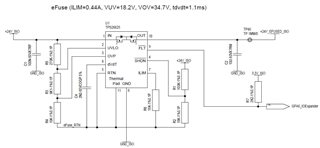

我们 在其中一个设计中使用了 TPS26625电子保险丝。
原理图如下所示:
我们在其中一个功能测试程序中检查输出电压、同时将输入电压设置为低于 UVLO 限制。 则电子保险丝需要保持关闭状态。
输出在此测试步骤中未加载、不进入任何其他电路(仅连接器)。
输入电压介于18V 和19V 之间时、电子保险丝的标称导通电压。
在第一批中、将输入电压设置为17.5V 时、输出电压始终约为0.65V (测试限制为0.75V)。
现在我们有一批新的批次、其中输出电压大约为3V、而不是低于0.75V。
电子保险丝处于欠压锁定状态时、输出电压是否可能上升到如此高的电平?

    我现在拿到了新的电路板、它的行为与第一批电路板有很大不同。
    以下波形显示了高达13V 的上电。 13V 远低于 UVLO 限制。
    CH1:输入电压(引脚1)
    CH2:输出电压(引脚10)
    CH3:UVLO (引脚2)
    从第一批开始:
    新批次中的电路板:
    您可以看到、输出电压上升到了~2.8V 与~0.65V 之间的不同水平。
    我知道内部 FET 在关断状态下有漏电流。 但为什么会看到不同的电压电平呢?
    到目前为止我已经看到的是,如果我把输入电压保留在较低的水平,使引脚 SHDNn 低于关断阈值,几乎没有输出电压(约0.15V ).
    Patrick

    尊敬的 Amrit:
    当 SHDN 引脚悬空时、我会得到完全相同的结果。 输出电压仍上升到约2.8V。
    它是正确的、通常不需要上拉电阻器。 但我读到、它只是一个弱内部上拉电阻器、并且在恶劣环境下、建议使用一个额外的外部上拉电阻器。
    Patrick

    Patrick、您好!
    我在无负载且只有电容器的 EVM 上得到了类似的结果。
    这是由于从 IN 到 OUT 的漏电流造成的。 当 SHDN 为高电平时、这种影响稍大一些。
    它还取决于输出阻抗。
    如果您有任何 OUT 至 GND 电阻、则不会看到这个。
    Amrit
    尊敬的 Amrit:
    谢谢。 我知道数据表中指定的泄漏电流将为输出电容器(原理图中的 C2)充电。
    我不理解的是电压为什么会上升到不同的电平。 我可以理解、由于泄漏电流较低或较高、电荷需要的时间会更长或更短。
    目前、我假设电子保险丝芯片内从输出端到 GND 的其他漏电流表现出某种电阻行为。
    Patrick
    Patrick、您好!
    是的、可能存在从 OUT 到 GND 的漏电路径。
    充电电流和总阻抗可能会导致不同批次的不同电压。
    Amrit
