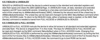

我使用的是 bq28z610r1芯片、 芯片是密封的、我不能解封(解封或完全访问模式)。
我使用 BQStudio 1.3.127、使用该工具的按钮可以解封或 UNSEALL_FULL_ACCESS。
请告诉我解封程序的详细信息吗?
Eric
    Eric、您好!
    该过程可在下面找到:
    下面提供了有关如何向 AltManufacturerAccess ()写入内容的说明:
    Anthony
