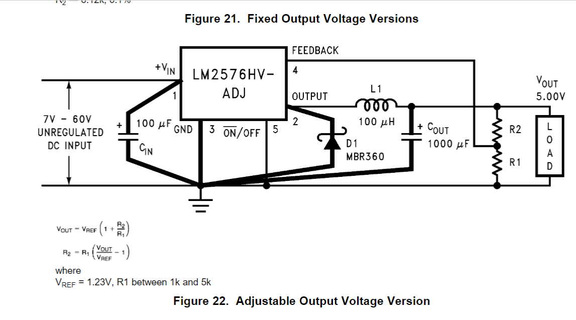

为什么官方手册中的 R1值介于1K 和5K 之间?
R1和 R2是否可以组合成电容器? 如何将它们组合成电容器? 它的价值是什么?
关于 R1和 R2的组合电容(前馈电容)的影响、有哪些相关文档?
    我建议您浏览应用手册: https://www.ti.com/lit/an/slyt469/slyt469.pdf
    这样可以回答您有关电阻分压器值和前馈电容器的问题。
    电阻分压器需要在效率、确保反馈电压的精度和确保足够的电流馈送到反馈引脚之间取得平衡。
    我不确定将反馈电阻器组合到电容器是什么意思? 这是否意味着您需要通过电容分压器而不是电阻分压器进行电压分压? 如果是、您为什么要这样做-您能帮我理解吗?
