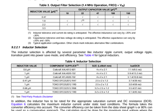

Im 计划 在 Vin=3.3V、Vout=1V 和600mA 负载电流下使用 TPS62090RGTT 器件。 Fsw 将是连接到 Vin 的1.4Mhz。 数据表显示了最大电感器 L=2.2uH、带22uF 电容器、如果我使用 L=2.2uH、Cou=2x22uF 来满足 Abou 要求、我们是否需要注意任何其他参数。
为什么数据表中没有针对 L=2.2uH 的图形、以及为什么最大电感器值器件型号仅高达1uH。 即使在 Webench 中、其显示为1uH 值。 请澄清一下。

    L=2.2uH、Cou=2x22uF 的滤波器组合应该适合您提到的要求。 根据数据表中公式6、电感器的额定饱和电流应该为额定值。 此外、电感器直流电阻应较低、以保持高效率。
    表3中的输出滤波器选项面向最高效率的设计要求、如数据表的第9.2.1节所述。 L1 = 1µH、C2 = 22µF 的组合是推荐的最适合这个要求的组合。 表2满足了超小解决方案尺寸和超低输出电压纹波的要求。 此处的最佳滤波器为 L1 = 0.47µH、C2 = 22µF。 这就是典型电感器选择表显示0.47µH 和1µH 之间的器件的原因。 此外、应用曲线也使用优化的设置进行测量。

    1. 根据您的陈述、为了获得转换器的最佳效率、我们需要使用 L=1uH 和 Cout=22uf、但当我们在22uF 电容器下使用1uH 的电感值时、我会在 webench 设计中使纹波电流更高。 因此、我决定在输出端使用2.2uH 和2*22uF 电容器来降低纹波电压和电流。
    2. 顺便说一句,我渴望了解 L 和 Co 的关系 如何利用输出电容平衡增加的电感值 value.please 告诉我。
    3. 我们如何计算1uH 电感值和2uH 电感器的 Co。
    您好、Syed:
    如果更适合您的纹波电压要求、可以使用2.2uH 和2*22uF 的组合。 但是、对于该组合、我们没有收集到性能图。 您必须自己评估性能。
    电感器和 Cout 表示 LC 低通滤波器。  LC 滤波器的截止频率可以通过以下公式计算得出:fc = 1/(2 *π* SQRT (L * C))。 这意味着、如果电感更改为尺寸的一半、则必须将电容加倍才能获得相同的结果。
    较低的电感通常具有较低的直流电阻、因为对于相同的导线材料、您需要的绕组较少、这会导致导线较短且电阻较小。 低电阻对于效率至关重要(由于电阻损耗)。 因此、在相同的封装尺寸下具有较小的电感通常会提高效率。 或者、您可以使用具有低直流电阻的更大尺寸的电感器。 BTW:转换器 IC 的高侧和低侧 FET 的电阻也对效率有影响、这就是我推荐较新 IC 的原因。 实际上、开关频率也会因开关损耗而对效率产生影响。
    无论如何、如果纹波电压在您的应用中更重要、则可以使用最大建议 L 和 Cout 的组合。 稳定性是这里的限制因素。 表3介绍了 TPS62090高达2.2uH 和150uF 的成熟稳定性。 确保将电阻损耗降至最低。
