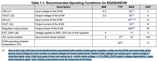

    您是否有机会执行测试? 我们对第三个电路板进行了一些测试(具有不同的电压和电流配置、这些配置在电路板数据表指定的范围内)、但是一旦我们测试了我们自己的配置(60V 输入、53.4V 输出、7.5A 输出)、该电路板就会再次停止工作。
    与上次一样、底部 MOSFET (Q2)现已短路、BQ25820 IC 也发生故障。 我们想知道这是否与 MOSFET 的额定值(80V)和输入电压(60V)有关。 为了使评估板适合更高的输入和输出电压、我们需要对其设计做些什么? 该电路板的额定输入电压仅为55V、输出电压仅为50V、但 IC 本身应能实现更多!

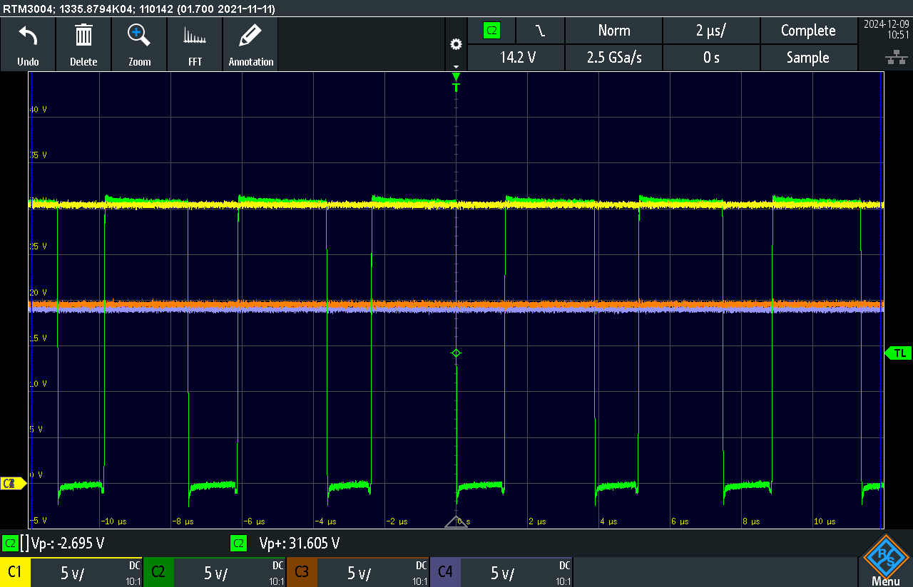

    遗憾的是、这只是问题的一半:我们的第一个板没有因插入电池而损坏、而是在正常运行期间使用我们的参数(60V 输入、53.4V 输出(7.5A)。 我们购买了一个新的电路板、并在更低的 电压和电流下进行了一些测试。 我们当时想、SW1节点处的电压尖峰可能会 破坏 IC 和底部 MOSFET。 下面是 SW1电压(绿色)的示波器截图、其中 SW1的电压为30V 输入、20V 输出为4A。
    如您所见、SW1节点具有一些约-2.7V 的强负电压尖峰和5ns 的持续时间。
    我们的电压或电流越高、它们的电压增长得越多。 当我们在60V 输入、53.4V 输出和6A 电压下对其进行测试时、我们可以通过在顶部 MOSFET (R8)上使用5欧姆的栅极电阻将其限制在-3V 和大约10ns 的持续时间。 该栅极电阻使~时间更长、因此尖峰减少、但这也意味着开关损耗更大、顶部 MOSFET 快速达到100 μ s 110°C、这是不好的。
     在确保设计稳健性的同时、SW1处的这些负尖峰实际可达到多大? 可接受的负电压和持续时间是多少? 我们希望使用较小的栅极电阻器 R8、将开关损耗减少回可用值。
    Pablo、您好!
    在40ns 瞬态条件下、绝对最大额定值为-4V、任何高于-4V 的电压都可能损坏器件。
    Christian
