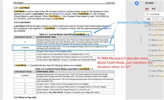

    2、关于 TI 提到的负载模式配置、目前电量监测计保持默认配置(Load Mode=0、Load select=1)、TRM 文件没有提及 Load Mode=6的详细说明、您能不能让 TI 提供进一步的说明(JH 注释:出厂时提供了以下图像、以提供有关负载模式设置的请求说明上下文:
    3、关于 SOC 跳跃的方案、我有点担心、毕竟这个黄金学习是成功的;如果我们按照 TI 的建议、即使学习成功、随着批量生产的越来越大、SOC 也可能跳变。

    2) 2)那么、电量监测计运行仿真来预测 SOC。 Load mode 和 Load select 配置了电量监测计如何运行该仿真。 负载模式选择6在运行仿真时将假定恒定电流或恒定功率。 如果负载一致、此设置将有助于监测计更好地预测容量。

    2)我不记得看到他们正在使用的负载的日志文件。 如果他们使用的是恒定电流或功率负载、那么他们肯定应该使用负载模式6。 或者、如果负载非常动态、则还应使用负载模式6、并将用户速率设置为放电峰值。 负载模式下的不匹配肯定会导致 SOC 问题。

    2.如10月9日日志文件所示、我们使用的是恒定电流负载。   但是、考虑我们的系统、 它通常是恒定的功率输出-但该功率会根据 用例而变化。 我们不能根据出厂设置假设恒定功率,但当任何给定的电池组放电时,该功率通常是恒定的。  是否确定"Load Select = 6"是这种情况下的最佳设置?
    3.您描述的不匹配是什么?  负载会发生动态变化吗?

    如果放电率始终相同或负载非常动态、则应使用负载模式6。

    正如我在11月14日提到的、系统通常在恒定功率模式下运行、因此我将让工厂使用该模式而不是恒定电流模式重新运行校准。  关于 Load Select、放电率会有很大的变化 、具体取决于客户用例、但在客户处安装之后、我预计负载从放电到放电几乎相同。  知道了这一点、您是否会建议 Load Select 值为0、1或其他值?

    是的、如果是这种情况、我们一定要更改为恒定功率。 我建议使用 LOAD MODE = 1和 LOAD SELECT = 1。
