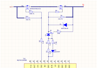

一位客户正在使用 BQ76942/BQ76952开发新项目、并 希望收到两个问题。
1)对于正驱动应用... 如果激活不需要 LD 引脚、二极管是否能够阻止 PACK+电压来防止激活 LD 电压?  请参阅下图:

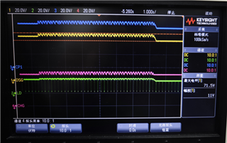

2)对于正驱动应用、放电 MOSFET 和充电 MOSFET 串联。  当 CHG 关断且 DSG 导通时、在 PACK+上施加高电压、客户发现它会影响 CP1电压。  那么充电 MOSFET 就会产生误导。  如果电流过高、充电 MOSFET 将损坏。  下面是客户的图表和测量结果:

    您好、Stanley、
    1) 1)我们不建议添加如图中所示的二极管。 二极管允许 ADC 在进行测量时下拉引脚、如波形所示。 这可能会导致 DSG 输出出现问题、因为当 DSG 关闭时会将 LD 用作基准。 如中所述 第16.5节 FET 驱动器关断 负载。
    如果您不希望使用 LD 引脚、我们建议将其连接到引脚17 (VSS)或通过串联电阻器将其连接到 PACK+连接器。 表16-3. 端接未使用的引脚 BQ76952数据表中 提供了未使用引脚时应采取的措施。
    2)这是一种已知的行为。 当 PACK+超过 CP1电压时、它可能导致 CP1通过 DSG 引脚及其与 CP1的内部连接上拉。 客户可将一个18V 齐纳二极管与 Z1背靠背放置、为 PACK+再提供18V 的裕量。
