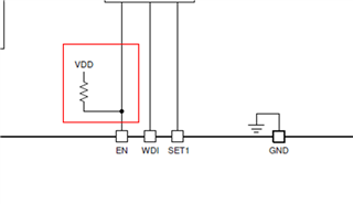

  我想知道 EN 引脚拉高电阻值的范围是多少、因为我们要评估 GPIO 连接。

    我们不指定或保证内部使能上拉电阻值、但根据 EN 引脚内部上拉电流电气特性和 电源电压进行反向计算、该值应为>2.5m Ω
