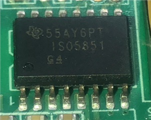

我们注意到、所有这些电路板 IC 在 IC 顶部都标记了以下芯片代码
55AY6PT
ISO5851
G4.
请为我们提供有关此批号的指导

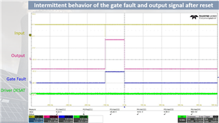

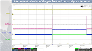

    DESET 信号/引脚上没有电压、但栅极故障在未定义的间隔内间歇性出现、直到复位信号使其停用。
    还有一件事是值得注意的
    • 第1个波形故障信号在复位信号之后仅保持高电平100ms
    • 第二波形故障信号在复位信号后以相同的测试条件保持高电平超过400ms。

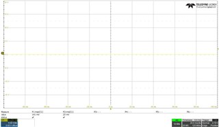

    我们已经验证了电源布线、在 RCA (根本原因分析)测试下的所有3个 PCBA 上这些布线看起来都正常
    这是电源 VCC1 (P5V0)
    非常感谢您提供的波形。 下面我列出了 nFLT 和 OUT 同时被拉低的几个原因、以及我们的后续调试步骤:

    VCC1 UVLO
    出现不健康的 IC (导致问题的栅极驱动器)时、该值保持为零
    我们还检查另一个正常状态的 IC、该 LDO 保持高电平(5V)、直到示波器探针与 RDY 引脚上的测试点连接
