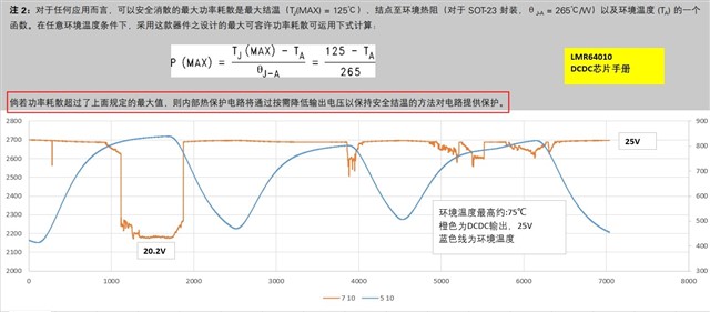

LMR16010在高温下的25V 输出电压会突然下降、如附件中所示;如何解决该问题?
另一项信息需要同步:
在 ALT 测试中(在-40 ℃~RH/80% 70 ℃ 环境中交替运行)、也发生了类似的情况。 出现此问题的样例通常会显示几天后出现短路。 经过分析、我们还发现这个电路的电源有问题。 症状是 C47电容器中存在短路、该电容器已更换并恢复正常。

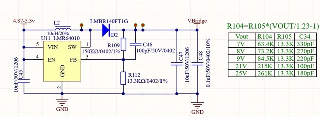

    只需几个问题:
    • 存在输出电压压压降或 Cout 损坏问题的电路板或样片的粗略百分比是多少?
    • 对于存在 Vout 压降问题的器件、它一开始可以正常工作吗?
    • 此外、对于 存在 Vout 压降问题的装置、您是否可以尝试断开 VBridge 节点上的所有负载、然后检查 Vout 是否仍然会突然下降?
    • 您能否同时使用 Vout 测量 Vin、SW 电压和电感器电流?
    • 您能否提供用于检查的布局?
