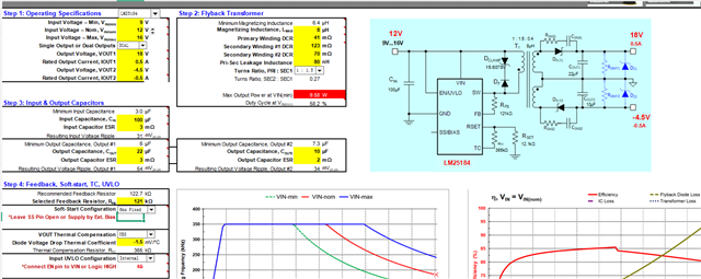

下面是电路的原理图和计算器的理论值、在空载条件下、电压将被拉低、导致输出关断。我将220uF 电解电容器与+ 18V 输出电压并联、电压稳定下来。当我连接负载时、输出电压再次不稳定。我测量了18V 电阻器上的电压、没有严重的干扰。FB
    您好、Yu、
    查看您的 Calculator Design 工具、确定 Vin_min 下的输出功率限制为~9.5W 但您的功率要求为~11.25W (9W+2.25W)。 当 Vout 被拉至低电平时、负载条件是什么? 我怀疑转换器正在经历过载情况、然后控制器将拉出 Vout 并进入断续模式(见下文)。

    尊敬的 Junxiong:
    感谢您使用 LM25184进行设计。  首先、您的输出电容器可能不足。  请注意、计算器建议使用最小电容、它是有效电容。  您的10uF 只是表面值、在直流电压偏置下、其有效电容将减小。  请与电容器供应商核实、以找出输出电压下最坏情况下的电容、然后使 Cout 对两个输出都足够。
    其次、您的输出齐纳额定电压似乎是不正确的。  对于18V 输出、Vout 设置电压为18V 标称值、则应为 D3选择19至20V 的齐纳二极管、为 D5选择5.09至5.6V 的齐纳二极管、以 防止其永久导通。  基本上、齐纳二极管要限制空载条件下的 Vout、而齐纳二极管应至少比 Vout 设置电压高5%。
    第三、您是否如原理图所示安装了虚拟负载电阻器?  如果它们使用正确、您可以保存齐纳二极管。
    还请捕获 SW 电压、经过放大后显示一个完整的开关周期、此时开关停止并重新启动、即下面的两个边沿。  还请在相同示波器图中显示 VIN 和 EN/UVLO 信号。 使用带有短接地引线的 A 探针测量 SW。   分享示波器图片时、请标记布线、同时说明操作条件、如输入电压、负载电流等
