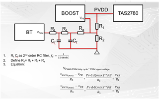

请问我们是否在 H 类音频放大器中使用了 LM5155应用手册?  例如:
BR

    这里显示了一个专门适用于 H 类音频放大器的 TIDA 参考设计:
    https://www.ti.com/tool/TIDA-020033
    它也是为 更高的功率级别而设计的、因此这里使用了同步升压(LM5123)。
    此参考设计能否为客户提供帮助、或者他们是否特别想使用 LM5155?
