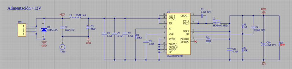

我使用网络软件创建了这个电路、它可以正常工作、但有时会发生这种情况。 连接12V 电压时、通常无法启动。 在-12V 输出下、有0.6V 电压、有时在您插入连接器时会启动。 如果您连续多次插拔插头、它将启动。
我已经尝试将 C1从0.1µF 更改为1µF、并按照输出端应用手册中的建议添加了钳位二极管、还尝试向 R5添加值介于300Ω 和10kΩ 之间的负载。 我移除了 Rt 电阻以改变频率... 基本上、我已经全部尝试过、但总是会出现同样的问题:有时会开始。
您能帮我弄清楚为什么会发生这种情况吗? 很显然、我需要电路始终如一地启动。

    感谢您提供原理图。 我继续操作、针对您的应用参数启动了一个 webench 模型、但它看起来与您发送的模型有很大不同。 以下是方便您使用的链接: webench.ti.com/.../SDP.cgi
    另请注意、 反相降压/升压应用的电感器电流峰值将高于标准降压配置。 查看列出的所用电感器后、发现其电感和额定电流不足。  有关这方面的更多详细信息、请参阅本应用手册的第5.5节。
    最后、钳位二极管应连接在-VIN 轨和系统接地之间、而不是 VOUT 正轨和接地之间。 . 请将二极管的阳极连接到 VOUT、并将阴极连接到系统接地。
    Joshua Austria.
    该问题可以通过将肖特基二极管代替标准二极管作为钳位二极管来解决。 现在、转换器每次都可靠地启动。
    关于应用参数、Webench 应用程序有时会为同一仿真选择不同的元件、即使输入电压范围或输出电流只有细微更改也是如此。
    至于钳位二极管、我们按照您的建议进行连接:输出端、阴极接地、阳极接-Vout。 原理图中的第一个二极管是用于提供输入过压保护的 TVS 二极管。
    尊敬的 Alejandro:
    听起来不错! 如果您需要进一步的帮助、请随时告诉我、但现在、我将关闭该主题。
