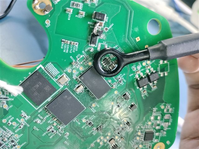

我们在 设计中使用 TPS562200DDC 器件通过12V 输入产生3.3V 电压。 3.3V 时的最大输出电流为1.3A。 我们正在进行辐射发射测试、我们看到、此稳压器会导致特定频率的辐射峰值。
下面是我们使用内部近场探头在示波器上捕获的辐射峰值。
您能不能在这里帮助我们、如何降低这种辐射?

     辐射源来自直流/直流转换器的开关行为、具有高 dv/dt 和 di/dt。  可以帮帮您吗
    1.添加缓冲器来降低开关节点的 di/dt 或 dv/dt、可以先尝试100pF 和2.2欧姆幅度看是否有改进
    2.不确定电感是否屏蔽了,如果不屏蔽了,可以试试屏蔽式电感吗?

    1.添加缓冲器来降低开关节点的 di/dt 或 dv/dt、可以先尝试100pF 和2.2欧姆幅度看是否有改进。
    BK -我们已添加建议的缓冲器值、但未看到任何明显改进、结果保持不变。 以下是结果。
    BK -我们仅使用屏蔽式电感器。
    能否就解决此问题提出进一步的措施建议?

     您能否将 SW (500MHz 带宽)原始 dv/dt 与添加 缓冲器进行比较、以查看任何 SW 压摆率变化? 如果变化不明显、您可以将100pF 增加至470pF 以看到任何改进
    顺便说一下、您是否有可供参考的布局?

    我们做了比较、 我与大家分享这方面的信息。 还将布局视图添加到了同一文件中。  这里我附加了 XLS 文件、其中添加了结果。

    布局对我来说很好。   请尝试470pF 2.2 Ω 或470pF 5.1 Ω。

    我想 在这里了解的一点是、为什么它以36 -37 MHz 频率辐射、因为其开关频率大约为750 KHz? 这些频率之间存在如此巨大的差异?

    我们已完成建议测试、请查看随附的 xls 文件。

    由于 直流/直流(SW 的上升沿和下降沿)的 dv/dt 和 di/dt 是高频噪声的关键噪声、因此我想要添加缓冲器来更改 SW 上升沿或下降沿频率、从而降低高频噪声。
    但看起来噪声来自以下波形的谐振、您可以帮助分享您在哪个节点上测试的吗?
