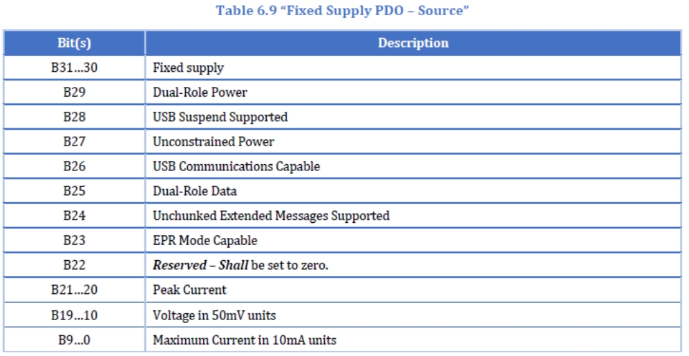

    您正在通过拉电流 PDO 1写入哪些位来尝试并禁用具有 EPR 模式和不受限制的功率位? 如您所示、PD 规范中的位字段指定为23b、但 TPS25751寄存器中有一个偏移。 默认情况下、TPS25751在拉电流 PDO1中没有启用 EPR 模式或无约束功率位。

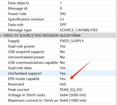

    e2e.ti.com/.../20241220.zipHi Raymond , 这个源 PDO1由 TPS25751广播,是在 MCU 配置之前,当使用配置工具时,我没有配置这些选项,并使用 MCU 读取它们也是0x20019064。    但当连接到接收端并由 PD 分析仪读取时,它变成0X23019064。   我曾尝试使用 MCU[适用于 EPR 位47]写入 PD 控制器0x32的相应位、但似乎无效。 我添加我的 Jason 文件以进行检查。

    我在末端使用 TPS25751EVM 测试了您的 JSON 配置、并且在连接到 PD 接收设备时、未在供电方 PDO 1中看到"支持 EPR 模式"位设置。 与您的端类似、没有对 TPS25751进行 I2C 写入。
    出现"EPR Mode Capable (可支持 EPR 模式)"位时、故障率是多少? TPS25751每次广播拉电流能力时是否发生、或者仅发生几次? 是否存在任何显示 EPR 模式可用位的特定情况(即连接的特定电话或设备)?

      这有点奇怪、我也无法在 EVK 上找到这个问题。 它不会显示 ERP、但在我们的平台上、每次我们声明源上限时、它都会100%发生

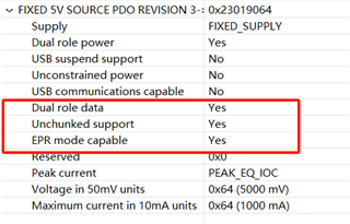

     我用 GUI V1.0.2测试 json , 问题仍然存在,  即使在 EVK 中, 是的,它现在出现在 EVK 演示中。   然后我改变其他新的 tps25751 evk,也显示 ERP 是的。
    只要 TPS25751充当供电方角色、连接的任何种类受电器件(PD 和非 PD)都会出现此问题。
    然后,我改变使用旧版本发现问题也持续存在。。

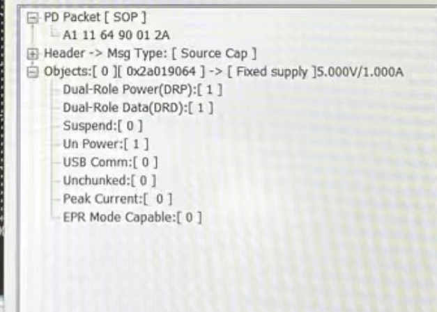

     是的,我们使用了 EZ-ERP PD 分析仪,因为 我 手头没有其他 PD 分析仪  ,但我问其他人用其他 PD 分析仪测试,它显示正确不启用。  但未功率显示启用, 它是 为 UnconstrainedPower 位,  你可以帮助检查这个位..seems 我没有设置它

    您是否正在广播拉电流 PDO 1中的 UnconstrainedPower 位(或至少在 PD 分析仪上看到该位)? 这是否与 PD 分析仪一致?在什么情况下会发生这种情况? 查看之前的 JSON 配置、似乎在发送源电容器-源 PDO 1以及端口控制(0x29)中都禁用了"不受约束"功率位。

      旧固件中未禁用提醒、端口控制(0x29)的关、因此它显示在 PD 分析器中。 它仅在"Source Cap"中禁用。

    关于不受约束的功耗问题、在禁用这些位后、您不应该在拉电流 PDO 1中看到它们被 TPS25751广播、请参阅下面来自两个不同 PD 分析仪的屏幕截图:
    Total Phase PD 分析仪:
    EZ PD 分析器:
    EZ PD 分析仪中显示为"是"的 EPR 模式功能位似乎是该特定 PD 分析仪的解码问题、在其他 PD 分析仪中、我看不到 EPR 位启用。
