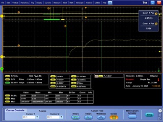

嗨、团队:
如果这会导致芯片切换错误、则输入信号的边沿上有几个 ns 信号(VIL-VIH 之间)?
    尊敬的 Enhui、
    否、这不会影响器件的正常运行。
    但是、如果客户仍希望让信号变得平滑、则可以使用小电容代替输入下拉电阻、因为该器件具有内部输入下拉电阻。
