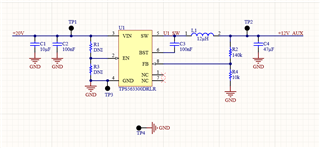

我制作了一个小测试板、因为我认为这是一个非常简单的设计、但每次我施加24V 电源时、IC 都会弹出。 通常跟踪这样一个重大问题的原因不会太难、但我看不到任何令人震惊的事情。 在我炸毁更多芯片之前、我希望通过对设计重新审视一下自己的健全性。

    您是说 Vin=24V 且上电时的 IC 损坏吗?  它是否在较低的 Vin 下正常运行?
    您能检查一下 C1的器件型号吗? 在24V 直流偏置下、有效电容是多少? 您是否以快速上升的 Vin 上电以及输入侧是否有长电缆?(可能具有较大的寄生电感并导致振铃)。
    您是否能够在上电期间测量 VIN、SW 和 VOW 的波形?
    此外、  RFBB- R4 应 尽可能靠近 IC GND 引脚放置。
