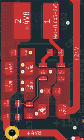

我希望在 LMR51610XFDBVR 方面获得一些帮助、因为我们遇到了一些问题。 该设计采用3个独立的 LMR51610XFDBVR 电路、所有电路均针对不同的输出电压进行了配置。 所有输出均通过24V 直流输入供电、输出配置为4.8V、15.2V 和- 15.2V (反相降压/升压拓扑)。 都似乎表现出相同的问题。
当尝试为电路板供电时、转换器似乎都进入某种断续模式、并且会发烫。 以下屏幕截图拍摄了 删除了+15.2和-15.2 V 稳压器(只有一个被测器件)后的测试结果。 这是上面原理图中显示的器件(U803)。 从电路板上移除了加载 U803输出的所有电路。
该器件封装在施加输入电源大约1秒内达到125 C。 启动时捕获了以下波形:
通道包括:
1.输入电压(24V 直流)—黄色
2.输出电压(TP806)-红色
3.开关(U803引脚6)-蓝色
4. FB (U803针脚3)-绿色
有趣的是、FB 引脚似乎未高于数据表第6.6节 (系统特性)表中列出的0.32V V_HC 值。
非常感谢提供任何对此设计进行故障排除的帮助或建议。
祝你一切顺利!
Toby

    尊敬的 Toby:
    似乎开关节点的噪声很大。
    我认为问题在于布局、我建议按照布局部分的图8-10修改现有的布局。 由于电感器和输入电容器的放置、我怀疑器件中没有散热过孔、这样有助于散发器件中的热量。 它也看起来在中间层中有一个额外的接地平面、有助于器件散热。 开关节点也应较小以减少振铃。
    Richard
    尊敬的 Richard:
    感谢您的回复。
    对我来说、布局问题(与参考数据表示例没有很大差异)似乎不太可能会导致 IC 表现出这些症状。  假定正常运行、零输出负载时的器件损耗肯定不足以将器件恢复到120°C。
    作为参考、我们的设计为4层、内层均为 GND。 热像图也未显示器件周围的 GND 覆铜中有明显的发热、因此大概热量会相对有效地远离器件?

    大家好!
    我已经设法让这个电路现在工作、但我仍然不完全确定原因。 以下是我所做的进一步工作的总结:
    尝试了多种封装兼容的替代方案:
    • LMR51606XFDBVR
      • 结果与之前相同
    • LMR51410XDBVR
      • 结果与之前相同
    • Alpha & Omega Semi - AOZ1282CI
      • 该器件生成的结果与 TI 器件相同、其中3.3V LDO 连接为4V8电源的负载、但在空载时有点稳定。 这促使我切换回 LMR51410XDBVR、并尝试一些不同的电感器值。
    我手头的测试仅是一个15 uH 器件(Bourns SRR0805-150m)、适合(大致)封装。 使用此电感器、所有3个稳压器似乎都能按预期运行。 现在我还能够在输出端消耗额定的1A 电流。
    我可以在原始电感器和工作 Bourns 器件之间看到的电源差异如下:
    • 电感低得多(15uH vs 47uH)。
    • 屏蔽结构与半屏蔽结构。
    有人想知道该设计为什么使用较小的电感器值、而不是 WEBENCH 中推荐的47 μ H 吗? 另请注意、数据表中的以下公式9给出了32uH 的最小电感值。

    尊敬的 Toby:
    我要注意的主要一点是、与47uH 电感相比、15uH 电感具有更高的饱和电流额定值、并且相对于负载电流的温升更低。  但即使这样、在没有负载的情况下、我也不希望这些因素发挥作用。 IC 是否在电感器之前交换了? 如果是这样、我怀疑电路板上可能有一些积淀、可能是通过更换 IC 来修复的。
    Richard
    尊敬的 Richard:
    在第一个电路板上、是的、我在更换电感器之前尝试了几种不同的 IC、但我构建了另一个电路板 、没有收到任何返工。 对于该板、我根据计算器建议的33uH 更换了电感器(无其他更改/返工)、并且电感器按预期立即启动。
    祝你一切顺利!
    Toby
    尊敬的 Toby:
    明白、电感器过大似乎会导致器件 没有足够的电感器纹波来充分工作。 很高兴33uH 电感器可以正常工作。
    Richard
