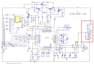

我想知道我们是否可以将 BQ25015RHLTfuel 监测计与 BQ40Z50 PMIC 搭配使用。
如果2不兼容、请分享现有的考虑因素。

    我看不出将这两种方法结合使用有什么明显的问题。 请确保充电器连接到 bq40z50的 PACK、而不是直接连接到电池本身。

    感谢您发送编修。 您能否详细说明一下具体的意思:请确保充电器连接到 bq40z50的 PACK 连接、而不是直接连接到电池本身。" 它们应该如何连接? 简单的 sketch 就足够了。 谢谢!

    下面是 bq40z50-EVM 的原理图、它是我们监测计的典型实现方案。 红色框显示的是 PACK 连接、其中充电器元件将实现充电电流、以及应连接消耗放电电流的应用的位置。 这样监测计就可以在充电器或应用引起任何故障时保护电池。
