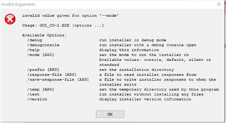

尝试安装  SLVC835—TPS929240/TPS929160 GUI GUI 在 GUI Composer 安装过程中出现以下错误:
客户尝试将 GUI composer 作为独立应用程序安装(我认为是 gui-composer-runtime-v5-5)、并尝试安装  SLVC835—TPS929240/TPS929160 GUI 、但 instalation 仍无法 识别它:
如果客户选择"从 Web 下载"、则会出现与之前相同的错误。
如果他选择"从文件安装"并为 GUI 编写器提供位置(我认为它是 gui-composer-runtime-v5-5) 、他将获得以下错误:
如何帮助解决  SLVC835—TPS929240/TPS929160 GUI 安装问题?

    您从何处下载了 GUI? 请尝试以下链接、再看。 非常感谢!
    TPS929160EVM 评估板|德州仪器 TI.com
    Xu、您好、我按照建议尝试从 TI 网站下载 GUI (首先已经下载)、但仍然出现相同的错误。
    TPS929120 GUI 是否可能会干扰安装过程?
    尊敬的 Darko:
    我尝试在新计算机上安装 GUI、它按照相同的步骤工作。
    • 请先检查您的互联网连接、看看它是否可以连接到外部 Web。 如果未连接、请连接您的 IT。 如果是、请尝试使用新计算机查看是否存在相同问题。
    • 从 EVM 用户指南中可知、该文件应为 gui-composer-runtime-v11 。 您可以从 Gallery·了解 TI 云仪表板世界、 或直接下载链接 https://software-dl.ti.com/ccs/non-esd/gui_composer/runtime/gcruntime-11.0.0-windows-installer.exe。
    非常感谢!
    尊敬的 Xi:
    现在可以使用了、我从您提供的链接下载了 gui-composer-runtime、当通过"install from file"选项来安装 GUI 选择 composer 时、会成功安装 composer 和 GUI 来进行 EVM 控制。
    可能由于 VPN 的原因、无法 直接在 TI 服务器上访问 GUI-composer 的安装文件。
    感谢所有的支持!
    尊敬的 Darko:
    很好、如果您有任何问题、请随时发布新问题、我将关闭这个问题。 谢谢!
