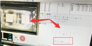

你(们)好
我们测量了该产品的编织物封装尺寸、发现实际产品与数据表不一致
请您确认原因
谢谢你
    您好、Yingjiao、
    感谢您关注 TI FET。 您可能拥有旧版本的数据表、但图纸已过时。 为了方便您起见、最新数据表可在产品文件夹中找到、并附在此处。 T&R 图显示了连续型腔中心之间2mm 的间距。 您还可以通过单击产品文件夹中的订购和质量选项卡来查找 T&R 信息。
    e2e.ti.com/.../csd25213w10.pdf
    约翰·华莱士
    TI FET 应用
