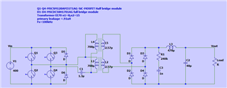

我们正在研究基于 UCC2895的10kW PSFB 设计。我们正在观察到 即使在低输入电压下、次级侧也会出现>1kV 的振铃和电压尖峰。
我们的输出电压要求是获得200V-1000V。
C1 -变压器次级电压。
下面的波形显示了使用 RC 缓冲器时的变压器次级电压和二极管电压
200V DC 输入
 负载为300W
带 RC 缓冲器;C=3nF R=50 Ω 20W
相移= 33度
C1=变压器次级电压
C3 = 二极管电压
您能谈谈如何稳定输出电压吗?

    您的占空比是固定的、因此我认为您不会遇到环路稳定性问题。
    由于开关节点处的电感(L)和(C)、在设计中会在开关节点处发生振铃。  振铃持续时间通常取决于阻抗(R)和 Q 系数。  Q 值越高、振铃越大。  要抑制振铃、您通常可以通过添加缓冲电阻器(Rr) 来抑制振铃、并使用缓冲电容器(Cs)来降低 R 的功率耗散 。您可以通过以下公式优化缓冲电路以减少发热。
    Q =(1/RR)*(L/C)^0.5
    RR = (L/C)^0.5
    Cs=(1/fswitching)*0.02/(3*RR)
    因此、要减少电路中的振铃、您可以减少设计中的寄生 Ls 和 Cs。
    就设计中的寄生 Ls 而言、您可以通过减小功率级中的布线长度来减少这种振铃。  它大约为10nH/in 或10nH/2.54cm。  因此、减小功率级元件之间的布线宽度将减少布线电感、并通过这样做减少布线电感引起的振铃。  因此、我建议尽可能缩短布线宽度、以减少寄生 电感。
    变压器漏电感会增加寄生漏电感。  这种漏电感会导致开关节点振铃。  尝试选择/使用/设计漏电感小于3%的变压器。  漏电感较低的变压器在变压器绕组上的振铃较低。
    关于变压器、我们建议您使用机器绕线来减小变压器中的寄生电容。  与手动绕组变压器相比、它们的绕组间电容往往更小。
    在我的设计中、我通常计算正在使用的变压器的匝数比、变压器的峰值电流和 RMS 电流、并让 Wurth 或 GCI 等公司为我设计磁性元件。  凭借自身的经验和绕组技术、与手动绕组变压器相比、其变压器的漏电感通常为3%或更低、绕组间电容更低。
