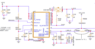

我在我的设计中使用的 TPS25983的原理图如下:
同时确保 nRetry 短接至 GND、RETRY_DLY 悬空。
ILIM 设置为5A。
使用电子负载测试电流限制功能时、 我将连接负载(连接到 V_SYS) 并增加负载电流 、直至电流截止。
在发生截止事件 (FLT 为"0")之后、我将尝试 通过将电流降低到电流限制值以下来恢复  正常运行、但只有在电流达到~0.5A 时运行才会恢复正常(FLT 恢复为"1")。
我已经用 CC 模式加载器和 CR 模式加载器进行了测试,在 CC 模式下,电子保险 丝在~0.5A 时恢复正常,在 CR 模式下,电子保险丝在~1.5A 时恢复正常。
什么原因会导致该问题?
当负载降至 ILIM 以下时、是否可以立即恢复正常运行?

    您好、Niv、
    我们不建议使用 CC 模式测试电流限制、因为回放和器件的行为类似于串联的电流源、这可能导致意外关断。
    CR 模式适用于测试。
    现在您的问题是在 OCP 之后返回。 如果您降低了负载、则在设备自动重试期间、设备应能够执行启动。
    我怀疑在执行启动时、器件由于高阻性负载而无法启动。
    在您的原理图中、我看到 dVdT 电容器为100nF、该电容器非常大、导致启动缓慢、并且由于电阻负载导致持续电流消耗较高而产生更多功率耗散。
    您是否可以将 dVdT 电容器更改为1nF 并重试、以查看这是否可以解决您的问题。
    您还能告诉我您有多少 Cout 吗?
