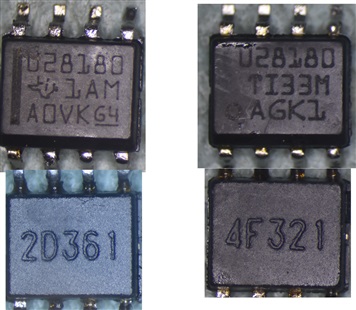

器件型号:UCC28180
工具与软件:
您会在标记 U28180的附件中找到两张图片。
TI 似乎认为指示 pin1的标记是合法的、并且正常工作。
另一个标记用圆圈表示 pin1、其行为基本相同、但早期会进入 PCL。
请检查带有圆圈的标记是否是 TI 的原始标记-可能是旧版本?
您是否知道您的产品的副本?
    底部标记图片
    您好、Christian:
    这些都是此器件的合法 TI 标记。 带有该条的符号似乎来自较早的时间段、点标记是当前使用的符号。
