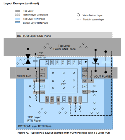

大家好、团队成员:
顶层 RTN 平面是否可以通过 NC 引脚布线?
请确认。
谢谢。此致、
Vidhya
    Vidhya、您好!
    您可以将 NC 引脚连接到 RTN 平面。
    不确定通过 NC 引脚布线的含义。 您能详细解释一下吗?
    Amrit
    尊敬的 Amrit:
    我是指电源平面(浅蓝色)-顶层返回平面。
    因为这些是 NC 引脚、所以不应该是问题。
    Vidhya
    Vidhya、您好!
    我懂了。 这应该不是一个问题。
    Amrit
    Amrit、
    那么 NC 引脚1、2、3、4、5、6、7和16是否可以在原理图中接地?
    请确认。
    Vidhya
    Vidhya、您好!
    我们建议将 NC 连接到 RTN 以获得更好的热性能。
    Amrit
    好的。 为什么数据表中没有提到这一点?
    在 EVAL 原理图中、这些引脚也连接到 RTN。
    Vidhya、您好!
    规格。 我们将在下一个数据表版本中添加 DEFINITY。
