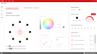

LP50软件或 LP50xx 硬件在使用 I2C 与 USB2ANY 进行连接时似乎遇到问题。 我从用户指南入手、但很快就发现、除了参考原理图之外、它基本上是无用的。 最终、我一直都无法使 LP5024EVM 正常工作、以前帖子中似乎没有任何用户可以运行。 下面是我遇到的复杂情况,我已经解决了其中一些问题:

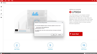

(1) LP50软件无法立即识别 USB2ANY、也不会提示用户按预期更新固件。
  • 为了让 LP50软件生成 USB2ANY 固件更新提示、我必须下载 USB2ANY Explorer 软件(SLVC695)以将 USB2ANY 固件更新到版本2.8.2.0
  • 将 USB2ANY 固件更新至版本2.8.2.0后、我能够在 LP50上获得固件更新提示以更新至版本3.0.0.7:

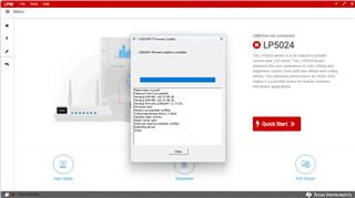

  • 继续进行固件更新似乎实际将 USB2ANY 更新为固件版本2.7.0.9 (而不是3.0.0.7):

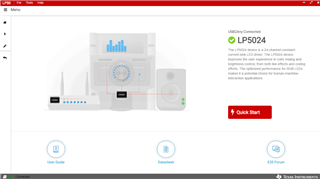

  • 更新后、LP50软件确实会将 USB2ANY 识别为已连接:
(2)成功连接 USB2ANY 后、LP50软件仍然无法使用 USB2ANY 读取和/或写入寄存器。
  • 我已尝试使用相应的 ADDR1和 ADDR0引脚(0x28 [40]/0x29 [41]/0x2A [42]/0x2B [43])实现所有硬件地址
  • 我已经尝试手动控制 EN 引脚、并将其直接连接到 VCC / VMCU
  • 我已尝试所有可用的 I2C 总线速度(10kHz/100kHz/400kHz)
  • 我已经尝试了 VCC、VMCU 和 VLED 的所有外部电源配置
  • 我已经尝试使用 USB2ANY Explorer 软件启用/配置 USB2ANY I2C 总线和供电、这要求我再次完成(1)中所述的过程
(3)我已经尝试使用其他板通过 I2C 与 LP5024EVM 连接、但任何板都无法识别总线上的器件:
  • 这已经通过 LP5024EVM 上的硬接线连接的4.7K PU 电阻(R1 / R2)变得复杂了、因为大多数开发板已在 I2C 引脚上具有内置 PU:
我觉得很难相信,我有一个"dud"板,考虑到其他职位有相同的症状,但它是可能的。 最令人担忧的部分是、其他板甚至无法识别其 I2C 总线上的 LP5024EVM。 很遗憾、TI 对 EVM 有严格的"禁止退款/退货"政策、所以我甚至无法申请更换套件。 最好在该主题方面获得一些 TI 支持、从而深入解决这些未决问题、并在可能的情况下获得更换。

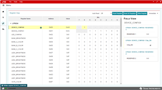

    您可以在 LP5024页面 GUI 上向我显示 I2C 从器件地址吗?
    BR、Jared
    这是在 ADDR0和 ADDR1都连接到 GND 的情况下进行的。 该接口可防止您输入除0x28、0x29、0x2A 或0x2B 以外的地址、这些地址对应于 ADDR0和 ADDR1引脚的硬件选项。 我尝试过所有配置。

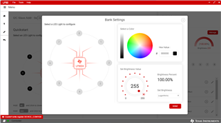

    尊敬的 LAN:
    以下是使用 LP50 EVM 的过程。
    1.打开 LP50 EVM 时、显示需要更新 USB2ANY 版本。
    2.然后点击"OK"、自动更新 USB2ANY 版本。
    3.然后、我可以将硬件连接到 LP50 EVM、我可以成功地写入或读取寄存器。

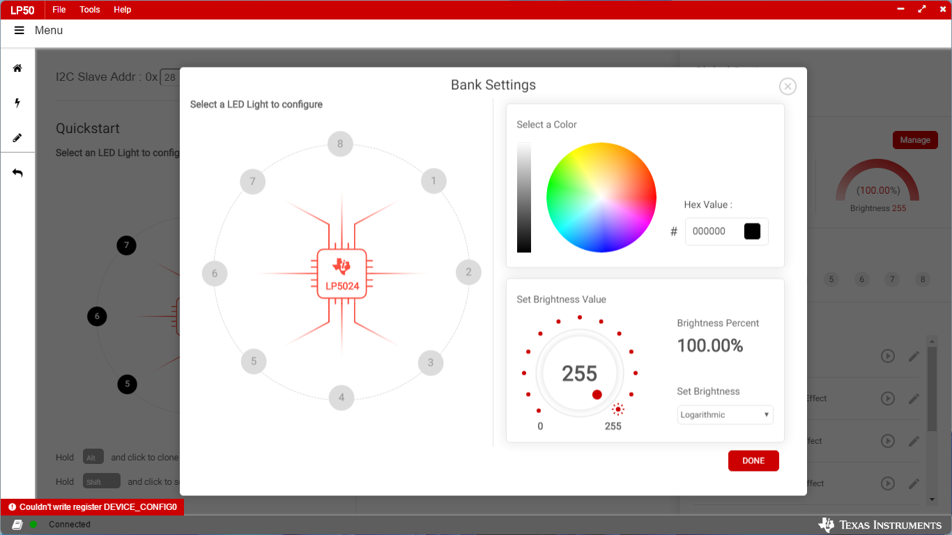

    能否检查您的故障是否如下图所示?
    BR、Jared
    尊敬的 Jared:
    是的-我得到的错误看起来与此完全一样...
    LP50软件可以识别 USB2ANY 已连接、但不会向 LP5024EVM 读取任何寄存器/向 LP5024EVM 写入任何寄存器。
    Ian
    尊敬的 LAN:
    我认为原因不是 USB2ANY 或 GUI 问题。
    请探测 R4的电压、即 IREF 引脚、C2的电压、即 VCAP 引脚、以查看该电压上是否存在电压。
    我想是因为您的器件没有成功上电。 因此 GUI 无法从器件中写入或读取。
    BR、Jared
    嗨、Jared、
    尽管 J3上已组装跳线、C2和 R4仍读取0V。
    C4、C3、R1和 R2的读数都为高电平(相对于其电源电压)、EN 引脚也是如此。
    Ian
    尊敬的 LAN:
    是的、这是正确的、问题是 IC 没有成功上电。
    由于电源电压和 EN 引脚都很高、我认为可能的原因可能是芯片中出现焊接问题或其他问题。
    还有 IC 吗? 您可以更换一个吗?
    BR、Jared
