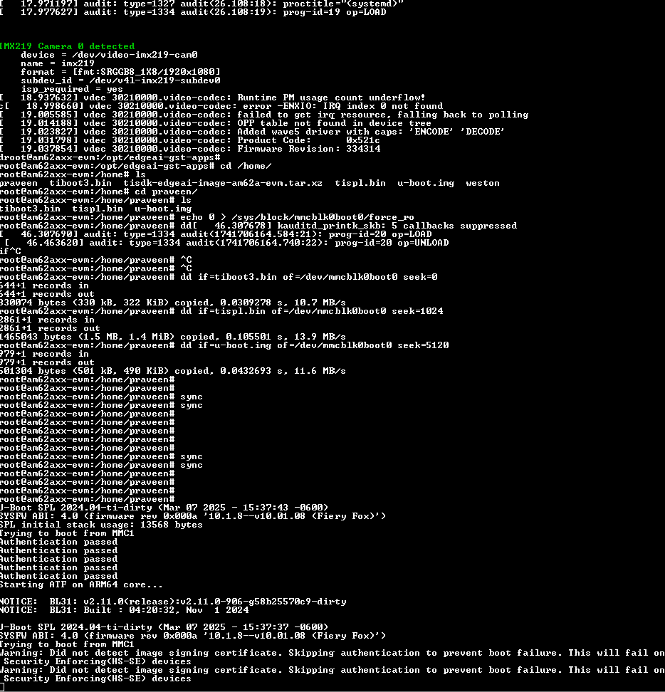

客户尝试按照 AM62A Academy 页面上的说明从 AM62A 上的 eMMC 引导。
从这个(以及其他示例)线程中了解不再支持 saveenv 命令: https://e2e.ti.com/support/processors-group/processors/f/processors-forum/1311894/processor-sdk-am64x-u-boot-saveenv-command-can-not-use
按照这个(以及其它示例)线程中的指令来修改 uenv.txt 并重建 u-boot: https://e2e.ti.com/support/processors-group/processors/f/processors-forum/1054698/tmds64gpevm-emmc-boot-not-working
我们可以将  tiboot3.bin、tispl.bin、u-boot.img 复制到 eMMC 分区。 但我们得到下面的误差。 出现映像签名证书错误后、系统完全无响应、直到重新启动。 有什么见解吗?
    "u-boot.img"映像似乎不正确、  构建 U-Boot 后、您能否共享获取"u-boot.img"的位置?

    重新编译 u-boot 后、
    tispl.bin、tiboot3.bin 和 u-boot.img 是从此文件系统路径复制的。  \Texas_Instruments\ti-processor-sdk-linux-edgeai-am62a-evm-10_01_00_05\board-support\ti-u-boot-2024.04+git\build\a53\
    路径看起来不错。
    您可以尝试以下命令吗?
    # echo 0 > /sys/block/mmcblk0boot0/force_ro
    # dd if=tiboot3.bin of=/dev/mmcblk0boot0 seek=0
    # dd if=tispl.bin of=/dev/mmcblk0boot0 seek=1024
    # dd if=u-boot.img of=/dev/mmcblk0boot0 seek=5120
    # sync
    # sync
    最后一次的同步非常重要、可确保数据确实写入目标介质。
    我尝试了您的建议、但没有奏效、下面是它的快照
    我觉得在构建过程中缺少了一些将为此 EVK 生成正确文件的步骤。
    我觉得在构建过程中缺少一些将为此 EVK 生成正确文件的步骤。
    客户当前是如何构建 U-Boot 的?
    相关参考、请参阅用于构建 U-Boot 和其他内容的 SDK 文档指南:
    https://software-dl.ti.com/processor-sdk-linux/esd/AM62AX/10_01_00/exports/docs/linux/Overview_Top_Level_Makefile html#usage-examples
