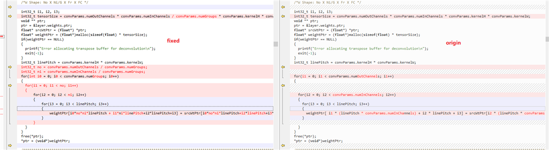

我发现在8.6之后的 SDK 版本不考虑group不等于1的情况。 当前的修改计划如下所示、对吗?
    您好、光;
    这仍然是一个问题吗? 修改是否适合您? 如果没有、我们将进行研究。
    谢谢。此致
    文立
    是的、这种 修改对 我很有效。  但板上具有组运行错误的解耦层
