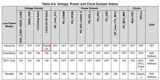

如下所示、我只能找到深度睡眠模式下的电流消耗、但  在部分 I/O 开启时无法找到电流消耗、您可以帮助提供数据吗? 谢谢! BTW、该数据包括高温/低温还是仅包括室温?
    对于部分 I/O 模式、所有电源轨的电流都几乎为零。
    AM62x 功耗应用手册中收集的数据是室温数据。 有关不同温度下功耗的任何附加分析都必须由开发人员完成。
    Anshu
