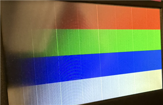

尊敬的 TI 专家:
我们的器件采用 AM62P52 SOC 和 SDK10.00.07.04 (内核6.6)
目前、我们会遇到一个问题、即在显示渐变颜色时屏幕上会出现亮线条。

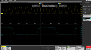

我使用示波器捕获信号、发现 DSS 模块输出信号时使用了 正边沿触发 .
但是、我的屏幕支持此功能 负边沿触发 .
我们的驱动程序使用 panel-simple.c 模块名称为"osddisplays, osd070t1718-19ts"
即使我设置.bus_flagsDRM_BUS_FLAG_PIXDATA_DRIVE_NEGEDGE、DSS 仍然使用 正边沿触发信号 .
	.bus_flags = DRM_BUS_FLAG_DE_HIGH | DRM_BUS_FLAG_PIXDATA_DRIVE_NEGEDGE |
		DRM_BUS_FLAG_SYNC_DRIVE_POSEDGE,
