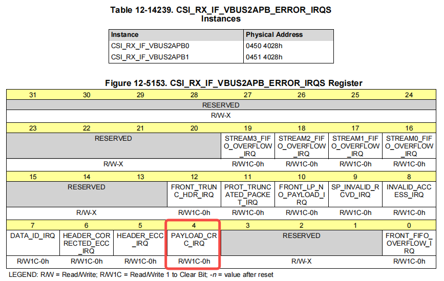

我引用此 帖子 并成功在我的应用中获取"crcCount"参数。
我想测试此参数是否有效、因此进行了以下测试:
我尝试在摄像头侧强制出现 mipi CRC 错误、发现 CRC 错误可以在解串器侧表示、但"crcCount"参数仍然为0。
我读取 ERROR_IRQ 寄存器(0x04504028/0x04514028)、PAYLOAD_CRC_IRQ 仍为0。

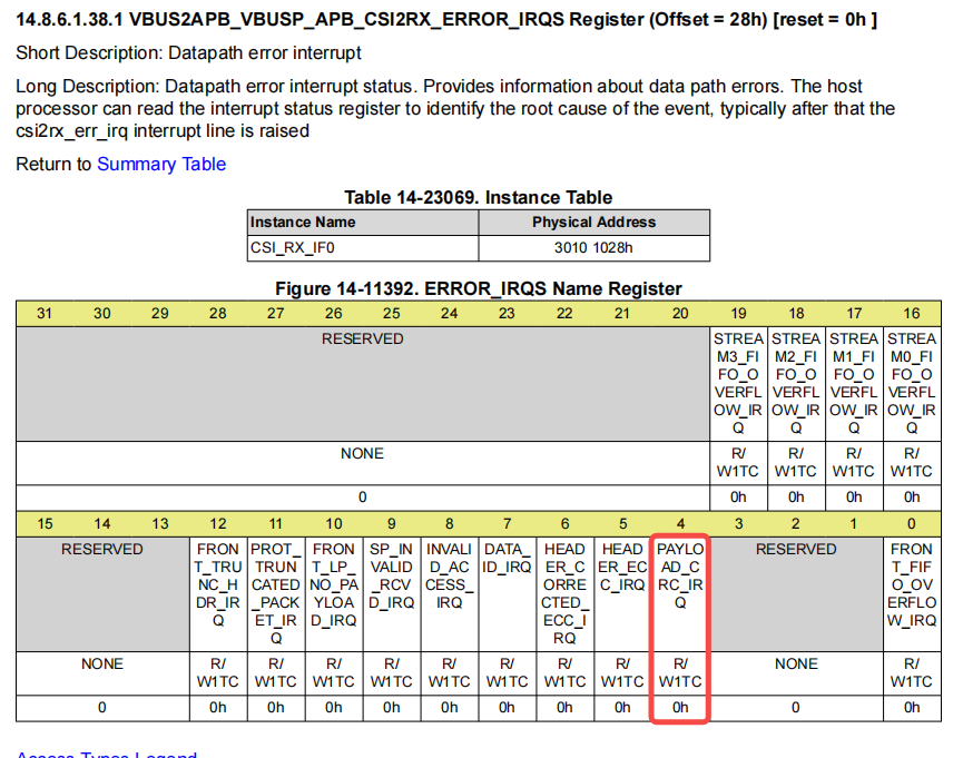

但我使用相同的摄像头和解串器在 am62p 平台上进行了相同的测试、相同的错误注入方法。
我发现可以在 ERROR_IRQ 寄存器(0x30101028)中读取 mipi CRC 错误。 请参阅下图:
所以我想问一下 TDA4VE 平台上是否支持 mipi CRC 错误?
如果需要、是需要将其打开、还是读取错误的寄存器?
谢谢您~

    我在 am62p 平台上进行了相同的测试、CRC 错误标志位 (PAYLOAD_CRC_IRQ)被设置为1。
    嗯、 如果有效载荷中有任何 CRC 错误、那么它会被设置、但随后该中断由 RTOS 驱动程序处理、因此驱动程序会将其清除并使其自身的内部状态递增。 因此、请从驱动程序而不是从寄存器获取此状态。
    Brijesh
