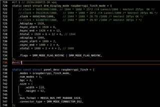

他们尝试在内核中更改显示分辨率。
1.当设置为1920X960, DSI 4x 通道时,在 Dothinkey 设备上有良好的显示。
2.当设置为1920x1080时、DSI 4x 通道上会出现黑色显示。
请检查以下代码更改是否进行了修改。
您可以帮忙检查一下并提供调试建议吗? 除了修改它们之外、是否更改了其他代码?

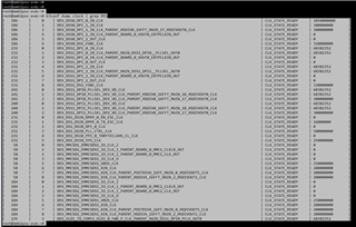

    如需进一步调试、请共享以下输出:
    kmstest --flip --device="/dev/dri/card1"
    -> Ctrl+Z //to pause the kmstest process
    k3conf dump clock | grep DSS
    fg
    -> Ctrl+C //to stop the kmstest process
    root@am62pxx-EVM:~#

    我从输出中可以观察到、DEV_DSS1_DPI_1_IN_CLK 与您的模式目标结果具有不同的时钟频率。
    让我们用以下方式进行测试:
    k3conf set clock 232 4 68390000
    k3conf dump clock | grep DSS //to check if the change took place
    fg //See if you see some output on DSI if the clock freq change did take place
     执行上述命令后、执行"FG"时、您在面板上看到什么吗?

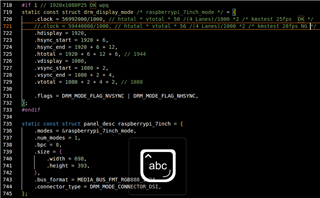

    从您在开头附加的时序参数来看、1920x1080和1920x960的参数似乎都是相同的。
    由于请求的时钟(显示在您的模式设置结果中)和时钟集(显示在您的 k3conf 结果中)是不同的、您可以尝试微调1920x1080的参数、以使这些时钟接近/相等。
    您好、我设置"k3conf 设置时钟232 4 57080000"fps=27 可以。
    但是、当我将时钟232设置为大于57080000时、屏幕是黑色的、请帮助我
    1920x1080的屏幕参数
    我不明白时钟值设置 56992000/1000或 60902400/1000正常。
    但 59222016/1000和  63388707/1000 会导致 mipi 数据没有信号。

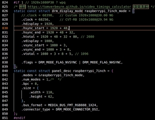

    通常、  面板数据表中定义了时钟(PCLK/HSYNC/Vsync)和 FP/BP 的值。 我们没有公式,它是 面板相关的。Linux 中也有一个 CVT 工具,可以用来生成 VESA 标准计时。
    Krunal
    我从网站 https://tomverbeure.github.io/video_timings_calculator 配置时钟值、mipi 数据无信号
    对于上述情况、在您从工作表中获取的值的位置、更新后的时钟值是什么?

    k3conf dump clock | grep DEV_DSS1_DPI_1_IN_CLK
    fg
    如果时钟之间存在差异、当您使用 k3conf 手动设置时能够看到屏幕输出、它是否会开始工作?
    请分享您的实验结果以及电池板供应商提到的时序参数、以便我们可以对此采取进一步的行动。
