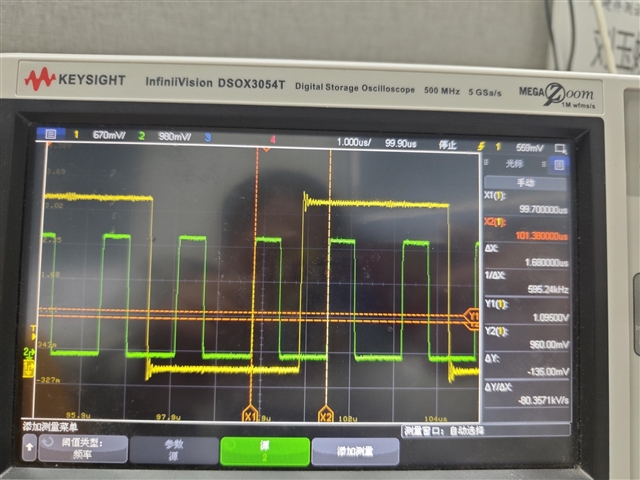

我试图修改 MDC 的速率,但它没有生效。 我的器件树配置如下:
		cpsw3g_mdio: mdio@f00 {
			compatible = "ti,cpsw-mdio","ti,davinci_mdio";
			reg = <0x0 0xf00 0x0 0x100>;
			#address-cells = <1>;
			#size-cells = <0>;
			clocks = <&k3_clks 13 0>;
			clock-names = "fck";
			bus_freq = <2500000>;
我使用示波器获得的实际信号如下:
测得的实际速度为556K、MDC 和 MDIO 之间存在延迟。
我有以下问题:
1.为什么设备树配置不起作用?
2.为什么 MDC 和 MDIO 之间存在延迟? 理论上、这两个信号之间不应有延迟。
    4.澄清一下,您是否在没有对设备树配置进行任何更改的情况下看到了此延迟(即没有您为尝试修改 MDC 速率而进行的更改)?
    5.请问、在 MDC 和 MDIO 之间出现延迟时、与以太网 PHY 的 MDIO 通信出现了问题吗? 根据我的理解、理论上应该有一定的延迟、这样 MDIO 信号可以在 MDC 的上升(或下降)边沿上进行采样。您能多解释一下为什么您在理论上认为两个信号之间不应有延迟吗?
    -道林
    最新动态:
    5. 我想问一下、由于 MDC 和 MDIO 之间存在此延迟、与以太网 PHY 进行 MDIO 通信时出现了问题吗? 根据我的理解、理论上应该有一些延迟、这样 MDIO 信号可以在 MDC 的上升(或下降)边沿进行采样。您能多解释一下为什么理论上两个信号之间不应有延迟?
    为了澄清、我无法肯定 MDC 和 MDIO 之间是否存在延迟、这就是为什么我要问您是否观察到当前延迟的问题。
    此外、您可以共享整个启动日志吗? 目标是检查 MDIO 是否在器件上配置为手动/位旁模式(类似于下面我在 AM62x SKEVM 上所做的配置)。 如果 MDIO 处于手动模式、这可能是更改 MDC 速率未生效的原因(对于 MDC 和 MDIO 均为手动模式)。
