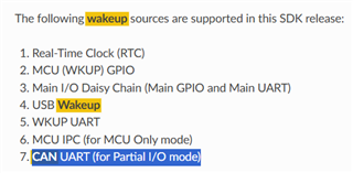

    MCU_MCAN 位于 MCU 电源域上、在深度睡眠期间关闭。 这意味着 MCU_MCAN 不能用于深度睡眠唤醒、因为这些引脚未通电。

    MCU 外设有两个不同的电源域:VDDSHV_MCU 和 VDDSHV_CANUART。 在 DEEP SLEEP 和仅 MCU 模式期间、VDDSHV_MCU 外设将开启、VDDSHV_CANUART 将关闭。 在部分 I/O 模式期间、VDDSHV_MCU 外设将关闭、VDDSHV_CANUART 将开启。
    MCU_MCAN0/1位于 VDDSHV_CANUART 电源域上、该电源域在深度睡眠和仅 MCU 模式下关闭、因此它们不能用作唤醒源。 VDDSHV_CANUART 电源域上的任何其他 MCU_GPIO 都将无法用作深度睡眠和仅 MCU 模式的唤醒源。
    因此、只有 VDDSHV_MCU 电源域中的 MCU_GPIO 可用作深度睡眠和仅 MCU 模式的唤醒源。

    是的、如果 MCAN 是所需的唤醒源、则将使用部分 I/O。 Linux SDK 中也记录了这部分内容: software-dl.ti.com/.../pm_low_power_modes.html

    *任何 MCU_GPIOx 都属于  VDDSHV_MCU 电源域、支持深度睡眠模式唤醒触发
    *任何 MCU_GPIOx 都属于 VDDSHV_CANUART 电源域、 不支持  从深度睡眠模式唤醒触发
    *任何 GPIO 都属于 VDDSHV_CANUART 电源域、"仅"支持 部分 I/O 模式唤醒。

    唯一的选择是在不同的电源域上使用 GPIO。 低功耗模式无法自定义(从硬件和软件的角度)以保持特定的电源域开启/关闭。
