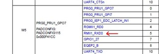

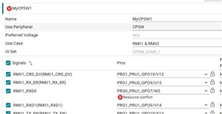

客户希望在 PRU 中从 PRG1_PRU1_GP07/V15切换到 PRG0_PRU1_GPO7/W5。
但 SysConfig 会显示冲突:
资源冲突:PRG0_PRU1_GPO7/W5无效。
数据表指出、这应该是可以实现的:

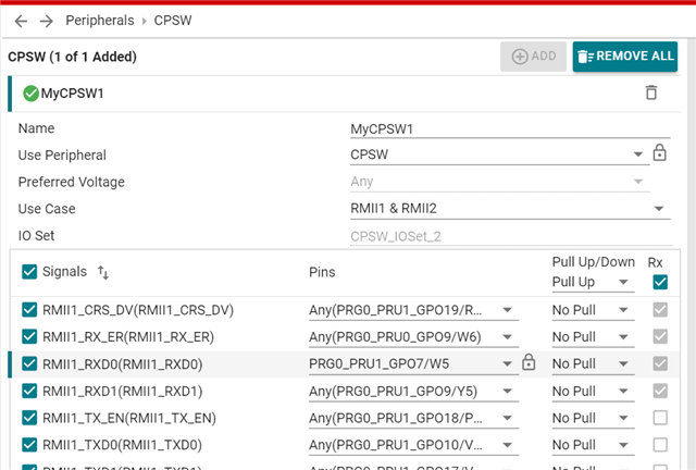

    您好、Holger、
    感谢您的提问。
    请指定您使用的是哪个版本的 SysConfig 工具?
    还与我们共享.syscfg 文件。
    Tushar
    [报价用户 id="8038" url="~/support/processors-group/processors/f/processors-forum/1473893/am6442-rmii-pin-mux-config-problem "]资源冲突:PRG0_PRU1_GPO7/W5无效。[/QUOT]
    我已经尝试了这在我的终端,它是有用的我。
    请参阅下图。

    尊敬的 Tushar:
    客户解决了。 他们必须将其他引脚配置为 GPIO 多路复用器。
