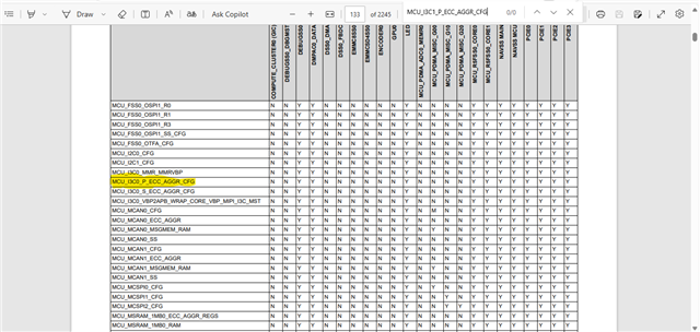

您好支持团队:
对于器件 TDA4VH-Q1、我们无法读取下面列出的寄存器/地址。
MCU_l3C1_P_ECC_AGGR_CFG - 0x0040722000ULL
MCU_13C1_S_ECC_AGGR_CFG - 0x0040723000ULL
MCU_SA3_SS0_EIP_76 - 0x0040910000ULL
MCU_SA3_SS0_EIP_29T2 - 0x0040920000ULL
MCU_l3C1_MMR_MMRVBP - 0x0040B90000ULL
MCU_l3C1_VBPAPB_WRAP_CORE_VBP_MIPL_l3C_MST - 0x0040B98000ULL
从0x4C3C030000开始的寄存器无法正常工作
CCDEBUGSS2_ROM (0x4C3E020000ULL)- MCU_CPT2_aggr0_MEM31 (0x4C3E03F000ULL)
 通过使用此功能、我们可以访问 MCU_l3C0_P_ECC_AGGR_CFG 寄存器 HW_RD_REG32 位置。 我们尝试使用相同的函数来访问其余寄存器、但它无法正常工作。
请 就这一问题向我们提供帮助。

    尊敬的 Akhil:
    您提到的寄存器是64位地址。 函数调用" HW_RD_REG32 "表示32位地址。 您必须从 R5配置 RAT 以访问64位地址。
    Tanmay
    您好、Tanmay,
    感谢您提供的信息。 我们将检查其余的64位地址。 但是、对于  MCU_l3C1_P_ECC_AGGR_CFG 地址(即32位地址)、在使用时读取失败  HW_RD_REG32  位置。 我们能够使用访问 MCU_l3C0_P_ECC_AGGR_CFG
    HW_RD_REG32  位置。
    感谢您的帮助。
    Akhil M Nair
    尊敬的 Akhil:
    您能否确认 I3C1是否已通电?
    Tanmay
    您好、Tanmay,
    I3C1未启用。 即使未启用 I3C1、我们也可以读取寄存器。 在技术参考手册中、我们观察到根据图片、连接矩阵中不存在 I3C1。
    Akhil M Nair
