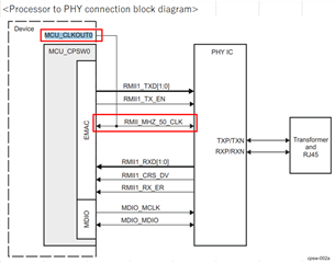

我的客户正在其原型板上评估 EtherCAT 系统中的 DRA821-Q1。 以太网 PHY 是 DP83822I。
他们 希望通过 RMII 通信将 DRA821-Q1处理器连接到 DP83822I PHY、以便进行 EtherCAT 通信。
如下图所示、用于 RMII 通信的 CLK 信号由 DRA821-Q1供电。  但是、50MHz 时钟(MCU_CLKOUT0、MII_MHz_50_CLK)不在原型板上输出。
以下振荡器连接到处理器。
 - 将"WKUP_OSC0"连接到19.2MHz
 -将"OSC1"连接22.5792MHz 到"OSC1"
您能告诉我们以下信息吗?
问题1。 为了从 MCU_CLKOUT0输出50 MHz、是否需要将振荡器连接到 MCU_EXT_REFCLK0?
问题2: 频率为19.2MHz、20MHz、24MHz、25MHz、26MHz 或27MHz 的振荡器可以连接到 WKUP_OSC0到。
    是否确定了输出50MHz 时钟所需的输入频率?
    (目前、"TI" 19.2MHz 使用 TI 的评估板作为参考进行连接。)
    [报价]
    这不是必需的。
    Unknown 说:
    ]频率为19.2MHz、20MHz、24MHz、25MHz、26MHz 或27MHz 的振荡器可以连接到 WKUP_OSC0到。
        是否确定了输入频率以输出50MHz 时钟?[/QUOT]
    根据您的振荡器频率、您将必须更改您的引导模式设置。 这样应该正确地配置您的 PLL、以输出所有内部时钟。
