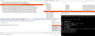

    我已确认、它在 u-boot 之前都能按预期工作。 我还使用 CCS 对其进行了检查、并且寄存器值是正确的。

    您好、 Mizutani。
    您是否可以在此处添加一个无限循环:
    git diff drivers/gpio/gpio-davinci.c
    diff --git a/drivers/gpio/gpio-davinci.c b/drivers/gpio/gpio-davinci.c
    index 8c033e8cf3c9..fe947919f326 100644
    --- a/drivers/gpio/gpio-davinci.c
    +++ b/drivers/gpio/gpio-davinci.c
    @@ -158,7 +158,9 @@ static int davinci_gpio_probe(struct platform_device *pdev)
            unsigned int ngpio, nbank, nirq, gpio_unbanked;
            struct davinci_gpio_controller *chips;
            struct device *dev = &pdev->dev;
    +       volatile int vol = 1;
    +       while(vol);
             * The gpio banks conceptually expose a segmented bitmap,
             * and "ngpio" is one more than the largest zero-based
    您可以附加 CCS 并读取寄存器值。 在 MMR 上为 WKUP_GPIO 设置一个写入断点。
    你可以尝试,这应该是最简单的方法来确定什么是写作。
    -基尔西
    通过添加无限循环、我们能够确定重写 LED 的位置。

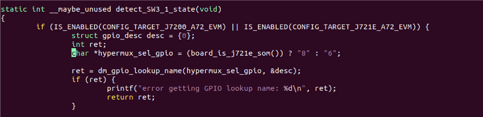

    您知道为什么注释掉"ft_board_setup"会阻止这种情况发生吗?
    关于应对措施、哪一个更好:注释掉"ft_board_setup"或设置"config_of_Board_Setup=n"?
    Mizutani
    嗨、 Mizutani:
    感谢您提供的信息! 这是用于选择 Hyperbus 的 GPIO 用法。
    如果您没有该要求、请注释掉 detect_enable_hyperflash。
    应能应对 GPIO 的意外更改。
    请告诉我。
