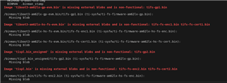

尊敬的支持部门:
客户询问:
我能够按照自述文件成功生成 TF-A。
对于 optee、我建议在自述文件中添加该标志 CFG_USER_TA_TARGETS="TA_ARM64"、否则它会编译一些32位的内容、并作为新的构建而导致冲突。
现在对于 Uboot、我有以下错误消息、有什么想法吗?
