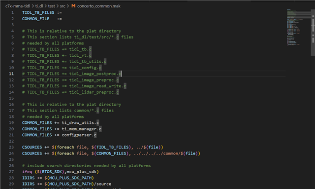

    为了进行测试、我#include <c7x.h>在基本的"Hello、World!"中添加了一个 程序来验证是否正确包含头文件。 此外、我删除了.c其中的所有文件/home/sowbhagya/ti-processor-sdk-rtos-j721e-evm-09_00_01_01/c7x-mma-tidl/ti_dl/test/src/pc_linux、以确保干净的测试环境。 此外、我修改了concerto_common.mak文件、注释掉了包含.c文件的行、以防止编译这些文件。  但是、我在尝试使用 C7x 内在函数运行加两个数组的代码时遇到相同的问题、如中所述 TI_C7X_DSP_TRAING_IPYNB_00.07 .

    您能否共享编辑过的 concerto_common.mak 文件并指定您删除了哪些 C 文件? 此外、由于我无法重现问题、您能否在不删除任何文件的情况下尝试运行它?
    Sivadeep
    当然、我要附加 concerto _common.mak 文件的屏幕截图以及我已删除的 c 文件。
    我对第7至14行作了评论。
    这是我的文件结构。 我已经删除了 PC_Linux 和 src 内的所有.c 文件。
    我已经编辑了 concerto_common.mak 文件,并删除了所有的.c 文件,像你提到的,仍然无法重现你的问题。
