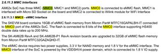

    我提交了一个错误以更正用户指南中的摘录:
    AM62x 入门套件用户指南(修订版 C)
    感谢您帮助澄清文档。
