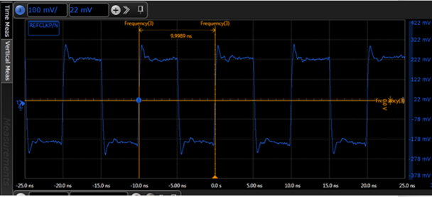

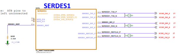

我们的客户使用 PCIE0_CLK_N/P 为 M2提供 CLK。 他们发现波形振幅大约为200mV。 我们想知道我们是否可以修改该振幅?

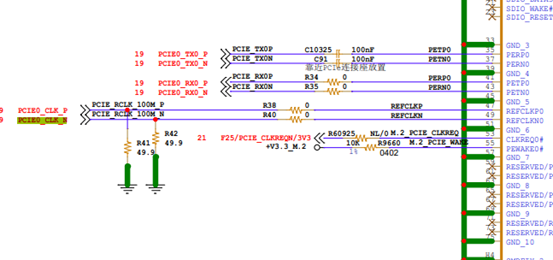

它们是否需要 PU 50R 电阻? 谢谢

    移除50欧姆电阻应增加幅值、因为示波器输入可能已经为50欧姆。 同样、将基准时钟连接到 EP 也应具有50欧姆的项。

    感谢您的答复。 我们的客户尝试移除50欧姆、发现它确实可以增加振幅。
    同样、将基准时钟连接到 EP 也应该具有50欧姆的项。
    您能否详细说明一下? 根据我们的理解、SoC 是 RC、M.2 (wifi)是 EP、对吗? SoC 为 EP 提供参考时钟。 那么我们应该在 EP 侧使用50R PU 吗? 谢谢
    根据您的示波器查看电压、摆幅为400mV、而不是您提到的200mV。
    根据内部讨论、PCIe 标准要求连接到 GND 的外部电阻器为50 Ω。
    使用50欧姆电阻器是否会导致问题?
