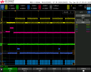

    不过、我 有一些问题。
    首先、看起来 MCU_SPI1是通过 OMAP3_SPI 激活的、对吧? \
    其次、与下面的信号类似、当我将 SPI 用于默认模式时、CLK 在 SPI 信号传输中每8位就会停止一段时间。 是否有任何配置可实现96位连续 SCK 传输?

    [报价 userid="637316" url="~/support/processors-group/processors/f/processors-forum/1458423/sk-am69-how-to-make-expansion-header-s-mcu-spi-pin-to-generate-spi-signal/5599416 #5599416"]其次、与下面的信号一样、当我使用 SPI 作为默认模式时、在 SPI 信号传输中、CLK 每8位就停止一段时间。 是否有任何配置可实现96位连续 SCK 传输?
    [报价]
    如果正在使用 spidev、这很可能是通用 spidev 驱动程序不支持对突发数据进行 DMA 的限制。 如果传输速度是瓶颈、您可以通过增加 SPI 的时钟速度进行实验、直到它达到最大速度。

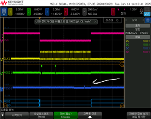

    这次我对 SK-AM69板的 SPI 引脚有一些疑问。
    如前所述、现在我们可以生成 SPI 信号、下面是 我生成的 SPI 信号的波形。

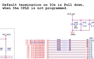

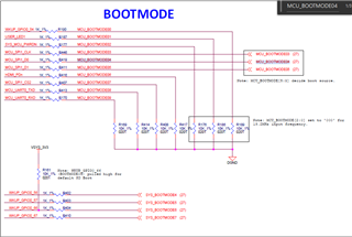

    您可以看到、在 用白色箭头指向的 MISO (蓝线)中间、会短暂地弹出信号。 此时、我们会从从从器件收到一些值、但正如您看到的、由于 SK AM69板中的其他一些因素、高驱动能力正在降低。
    我认为这是 MCU_BOOTMODE04的原因、该器件具有下拉电阻器和一些电阻器、因此应接收到 SPI 的电压由于 MCU_BOOTMODE04的因素而下降。
    你知道我如何解决这个问题吗?
    此外、我已经用 MC_SPI0_D0暂时打开 MCU_BOOTMODE4、然后 MISO 信号正常驱动为高电平、但基本命令 DEO 不捕获 MISO 中的任何值。 我认为这种问题可能是 POL 和 PHA 差异导致的、但当我将 MISO 与 VDD 连接以使信号处于高电平时、但 SPI xfer 的 DIN 不会返回任何值。 是否有解决此问题的解决方案?
    尊敬的 Chanhee:
    如果 MCU_SPI1_D0和 D1由 SoC 驱动、则根据 SoC 输出而不是引导模式拉取电压、引脚应变为高电平或低电平。
    我有另一个假设。 您是否可以尝试 在 devicetre 中定义 ti,windir-d0-out-D1-in 标志、类似于此单独的论坛主题:
    https://e2e.ti.com/support/processors-group/processors/f/processors-forum/1408960/tda4vm-mcu_spi0-under-linux/5398774#5398774
    Takuma
