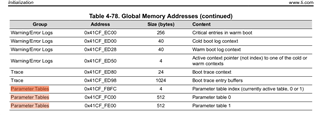

步骤1. 参考 TRM (例如:TDA4VM)

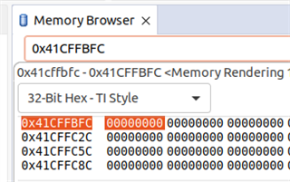

转储引导参数索引(0x41CF_FBFC)、检查此值是否为"1"或"0"
如果 value = 0:转储寄存器0x41CF_FC00
如果 value = 1:转储寄存器0x41CF_FE00
那么、我的转储结果如下所示。 表索引应为"0"
步骤2. 检查 0x41CF_FC00
我发现"magic value"错误、字节偏移为12、长度= 4、但值不是"0x01AD0911"
我有什么问题吗?

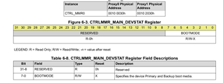

    我试着转储  "ctrl_mr" DEVSTAT、我认为位0~7应该是启动锁存状态。
    主 DEVSTAT = 0001 0001
    WAKUP DEVSTAT = 0000 111 000

    是的、这似乎是正确的。
    但这适用于无引导模式。 您遇到问题的引导模式是什么。
    在该引导模式下、您可以使用 CCS 进行连接、而无需运行 launch.js 脚本、连接到 MCU R5F 并读取此寄存器以查看器件配置是否正确。
    通过该方法可以观察到的引导模式是什么?

    好的、在这种情况下、devstat 没有问题。 它们是正确的。 您尝试从什么内核查看配置参数?
