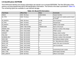

我正在使用 TDA4VH (J784s4) SoC、并需要检索器件的唯一序列号
通过 TRM、我可以访问芯片信息、识别详细信息
CTRL_MMR_CFG0_JTAGID (0x43000014)-提供器件型号和版本
CTRL_MMR_CFG0_JTAG_USER_ID (0x43000018)-提供封装类型和一些无文档记载的字段
但是、我需要一种方法来为每个 TDA4VH 获取唯一的序列号
是否有包含信息的寄存器?
如果有、什么是寄存器地址和位布局? 如果否、是否有其他方法可以检索每个芯片的 uid?
请提供任何指导或文件参考
    没有特定寄存器保存器件的唯一序列号、但是、您可以从标识 EEPROM 中读取该序列号。 有关更多信息、请查看 J784S4 EVM 用户指南。 标识 EEPROM 位于 WKUP_I2C0总线上。

    我们的设计不包括用于电路板识别的 EEPROM。 您能否建议一种检索电路板特定信息的替代方法? 有什么软件权变措施? 如果能提供任何指导、将不胜感激
    尊敬的 Pavan:
    我来仔细检查一下是否有软件权变措施、我们来回过头来与您联系。
    Neehar

    这些字段实际上已记录在 TRM 中、我已在下面附加了一个片段:
    以上不是 SoC 的唯一值。
    您在这方面的用例是什么? 无法获取确切的 SoC 序列号、但有些寄存器会为每个 SoC 提供唯一的值。
