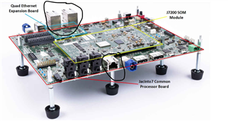

    1.实际上、我们有一个无线电板、它有两个1Gbps RGMII 以太网 RJ45端口、我们必须将该板与 DRA821U 评估板相连、该评估板具有4个 SGMII RJ45端口和1个 RGMII RJ45端口。 如下面的图片所示。
    因此、请说明一下、我们是否可以在评估板上将我的无线电板的2个 RGMII 端口与2个 SGMII 端口连接、它将正常工作。 顺便说一下、我需要总共3个可以像 RGMII 端口功能一样工作的 RJ45端口。
    2.使用评估板成功进行测试后、我们将使用 DRA821U4处理器设计 PCB 板、并在板上保留3个端口1Gbps RGMII、而不是 SGMII 或其他端口。

    [报价 userid="640100" url="~/support/processors-group/processors/f/processors-forum/1469621/dra821u-dra821u/5641428 #5641428"]请澄清一下、我们能否在评估板上使用2个 SGMII 端口将我的无线电板2个 RGMII 端口连接起来、它才能正常工作。 顺便说一下、我总共需要3个 RJ45端口、这些端口可以像 RGMII 端口功能一样工作。
    是的、DRA821不应该是这个问题。 您在电路板上看到的1个 RGMII 端口是 CPSW 的另一个实例、即板载以太网控制器。 因此、我们有2个不同的以太网控制器、一个有4个外部端口、另一个有2个。 具有4个外部端口的以太网控制器的专长是、它可以在需要时充当以太网交换机。
    但您可以使用这5个端口中的任何一个通过 RJ45电缆连接到其他 RGMII PHY。
    根据数据表、所有端口均可支持 RGMII。 请确认
    是的、这可以实现。
