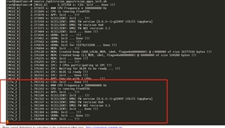

        我们现在的主要目标是使 TDA4AL (SDK 0806)能够在2G DDR 下正常运行 c7x2。
        首先、我将所有2G DDR 分为0x800000-0xffffffff 和 c7x2堆内存、如下所示
        内核存储器分为:reg =<0x00 0x8000000 0x00 0x80000000>;
        但存在一个问题、它发现 c7x2在启动时会冻结
        对于冻结问题、我们考虑了第二种解决方案
        c7x2堆仍然放在0x880000000地址段中、但我们的内核内存分为以下几部分
        REG =<0x00 0x80000000 0x00 0x60000000>、
             <0x08 0x80000000 0x00 0x20000000>;
       我们担心这种分区方法是否可以正确适应 TDA4AL 存储器架构
       请为上述两种解决方案提供详细指导、谢谢
