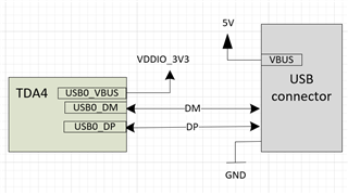

我 对 USBn_VBUS 接口有一些问题。
1.更改时、会使用 USBn_VBUS 来监测 VBUS。   如果我将此引脚拉至 VDDIO_3V3、会产生什么影响?
2.如果 USB0处于主机模式、谁将提供 VBUS 5V 电压?
实际上、 我们的 USB0将 在主机模式和设备模式下工作。
  那么、如果我们必须 在我们的设计中生成5V 电压呢?  或者、如果可以从外部器件提供5V 电压并将 USB0_VBUS 连接到 VDDIO_3V3? 请 参阅 下图。

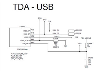

TDA4的设计如下所示、 USB0_DRVVBUS 为 NC
Juanli Zhang
