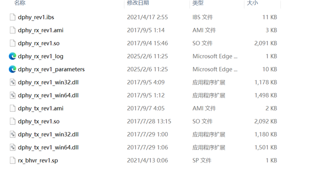

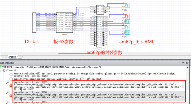

尊敬的专家:
我们的客户在将 AM62P IBIS-AMI 模型与 HFSS 配合使用时遇到一些问题。 HFSS 报告无法解释 Win32.dll、但我们的客户正在使用64位系统。 他们试图删除 Win32.dll、但它不起作用。
Rx_win32.dll 和 Rx_win64.dll 都包含在 IBIS-AMI 模型中。 我们个人的理解是、如果 PC 是64位的。 只会使用 rx_win64.dll、它与 rx_win32.dll 没有关系。 您能帮助检查如何解决此问题吗? 谢谢。
